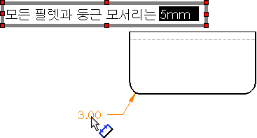

주석을 편집하려면, PropertyManager나 대화 상자에서 주석을 더블 클릭하여 편집합니다.
도면에서 노트에 주석 또는 치수 삽입하기
  1. 노트를 새로 작성하거나 기존 노트를 편집합니다.
  1. 그래픽 영역에서 기존의 주석 또는 치수를 선택합니다.
    기호나 공차가 있는 치수를 선택하는 경우, 그 항목은 노트에 포함됩니다.
  2. 확인 을 클릭합니다.
주석이나 치수를 편집하려면, 도면 시트에 있는 기존의 주석이나 치수를 편집해야 합니다. 기존 주석이나 치수로부터 삽입된 노트에서는 주석이나 치수를 편집할 수 없습니다. 기존의 주석이나 치수를 수정하면, 주석이나 치수의 모든 인스턴스가 도면과 도면 시트에서 업데이트됩니다.
보기, 주석 숨기기/보이기를 사용해서 주석이나 치수를 숨길 수 있습니다.
