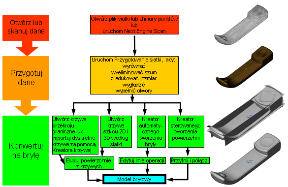

Dane skanowania są konwertowane na model bryłowy przy użyciu dwóch metod:
Tworzenie częściowo ręczne: Bezpośrednie odniesienia siatki
Bezpośrednie odniesienia siatki jest przydatne dla bardzo skomplikowanych powierzchni takich jak produkty konsumenckie.
Należy użyć Automatycznego tworzenia Kreatora powierzchni, aby automatycznie utworzyć powierzchnie z siatki. Kreator powierzchni - Tworzenie sterowane wymaga więcej interakcji użytkownika i działa dobrze dla modeli kształtów obliczeniowych (prostych kształtów takich jak części obrabiane maszynowo) ale nie jest odpowiednie dla skomplikowanych części.
Siatka
Szkice
Powierzchnie
Bryła
  1. Należy otworzyć dane skanowania (plik siatki lub chmury punktów).
  2. Przygotować siatkę używając Kreatora przygotowania siatki dla utworzenia operacji siatki.
  3. Utworzyć przekrój siatki przy użyciu narzędzia Widok przekroju (pasek narzędzi Widok).
  4. Naszkicować krzywe dwuwymiarowe (2D) i trójwymiarowe (3D) na siatce.
  5. Zbudować powierzchnię przy użyciu krzywych. Użyć Kreatora krzywej, aby utworzyć krzywe przekroju i graniczne. Można również importować i edytować pliki IGES, IBL, CSV oraz TXT zawierające dane punktów definiujące dyskretne zbiory krzywych.
  6. Przeanalizować i udoskonalić powierzchnie przy użyciu narzędzia Analiza odchylenia.
  7. Przyciąć i połączyć powierzchnie.
  8. Utworzyć model bryłowy.
Tworzenie częściowo zautomatyzowane przy użyciu kreatorów
Kreator przygotowania siatki i Kreator powierzchni prowadzą użytkownika przez proces ScanTo3D. Jeżeli dysponujemy już przygotowanymi danymi siatki, należy po prostu użyć Kreatora powierzchni w celu utworzenia modelu bryłowego. Do kształtów anatomicznych i organicznych należy użyć tworzenia automatycznego Kreatora powierzchni. Do ścian analitycznych należy użyć tworzenia sterowanego. Należy użyć narzędzia Analiza odchylenia, aby przeanalizować i udoskonalić powierzchnie.
  3. Użyć Kreatora powierzchni do utworzenia powierzchni z operacji siatki z zastosowaniem tworzenia automatycznego lub sterowanego.
  4. Przyciąć i połączyć powierzchnie.
  5. Utworzyć model bryłowy.

  2. Postępować zgodnie z instrukcjami w kreatorze, który ma dwie metody konwertowania powierzchni:
  • Automatyczne tworzenie. Używa procesu, który w jednym kroku automatycznie tworzy model bryłowy. Opcja ta sprawdza się dla kształtów anatomicznych i organicznych.
  • Tworzenie sterowane. Używa procesu, który tworzy powierzchnie w wielu krokach, pozwalając na większą kontrolę nad powierzchniami. Opcja ta sprawdza się dla powierzchni analitycznych lub kiedy chcemy mieć więcej kontroli nad procesem tworzenia powierzchni.
