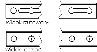

Aby wyrównać przerwanie w widoku rzutowania z przerwaniem w widoku rodzica, należy:
Kliknąć prawym przyciskiem myszy w widoku rzutowania i kliknąć Właściwości.
W oknie dialogowym kliknąć Wyrównaj przerwania z rodzicem.
Kliknąć OK.
