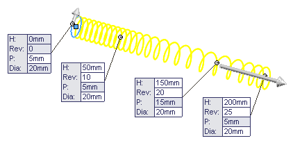

Você pode definir uma hélice de Passo variável especificando Altura e revolução.
Antes, apenas Passo e revolução e Altura e passo estavam disponíveis para o Passo variável e você só podia usar Altura e revolução ao definir uma hélice de Passo constante.
Em uma peça, selecione um esboço que contenha um círculo. Clique em Inserir > Curva > Hélice/Espiral. No PropertyManager, em Definido por, selecione Altura e revolução. Em Parâmetros, selecione Passo variável. Digite os valores de H e Rev na tabela.
