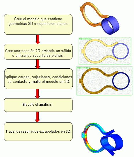

Seleccione entre las opciones disponibles de Tensión plana, Deformación unitaria plana, Extruido o Simétrico por el eje.
Una vez elegido un supuesto de simplificación 2D, el flujo de trabajo para solucionar problemas es similar para todas las opciones.
![](../../../../../AllArt/art_local/Simulation/Flowchart.gif)
