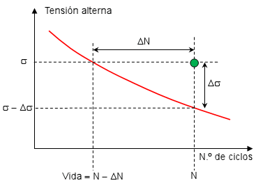

Después de que realice un análisis de fatiga, puede generar trazados de vida, daño y factor de seguridad para el modelo.
Suponga que ejecuta un análisis estático y define un estudio de fatiga, y dicho análisis es el único suceso que ocurre N veces. Considere la curva S-N para el material, como se muestra:
De acuerdo con la relación de carga, el programa determina una tensión alterna corregida a partir del valor de tensión del estudio estático para cada nodo.
En el gráfico anterior, el punto verde representa la tensión alterna (coordenada Y) y el número de ciclos que ocurre el suceso (coordenada X) para un nodo. Se puede producir uno de los siguientes tres resultados en cada nodo:
  • El punto se encuentra por encima de la curva. El fallo de fatiga se predice en dicha ubicación.
  • El punto se encuentra por debajo de la curva. El fallo de fatiga no se produce en dicha ubicación.
  • El punto se encuentra fuera del intervalo de la curva S-N. En el modelo, la tensión alterna corregida más grande debe estar dentro del intervalo de tensión de la curva S-N. Además, el número de ciclos (N) debe estar dentro del intervalo de ciclos de dicha curva. De lo contrario, en lugar de un punto de intersección, el programa utiliza el punto final de la curva S-N.
Nota: Por motivos de simplificación, no se han tenido en cuenta los escenarios donde están definidos varios sucesos y curvas S-N para un material.
Consulte la tabla para ver una explicación de los conceptos Vida, Daño y Factor de seguridad
