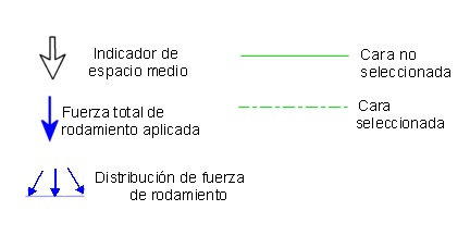

Las cargas en rodamiento se desarrollan entre caras cilíndricas o aristas de vaciado que están en contacto. En la mayoría de los casos, las caras o aristas en contacto tienen el mismo radio. Las fuerzas de rodamientos generan una presión no uniforme en la interfaz de contacto. Puede seleccionar entre una variación sinusoidal y una parabólica en el espacio medio apropiado, tal y como se muestra en la imagen.
Nota: Para obtener más información sobre distribuciones sinusoidales y parabólicas, consulte Distribución de carga de rodamiento. Para ver información sobre el desequilibrio de fuerza resultante debido a la selección de entidades asimétricas con respecto a la carga en rodamiento especificada, consulte Aplicación de fuerza adicional debido a selección de entidades asimétricas.
Ilustración
El espacio medio se define mediante espacio en el que el ángulo F es menor que o igual a 180o.
La fuerza se aplicará solamente a la mitad inferior de la cara seleccionada
La fuerza se aplicará sólo a la porción de la cara seleccionada situada en el espacio medio
Si no se selecciona una superficie en el espacio medio, no se aplicará ninguna carga
La fuerza se aplicará a la cara seleccionada
