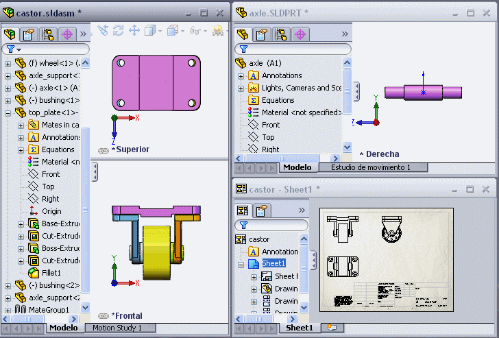

En la aplicación SolidWorks se hace referencia a cada pieza, ensamblaje o dibujo como un documento y cada documento se visualiza en una ventana independiente. (Aún así, cada documento de dibujo puede contener varias hojas de dibujo.)
  • Para obtener el máximo espacio posible en la zona de gráficos, utilice el modo Pantalla completa, que oculta los menús, la barra de estado, el Panel de tareas y la zona del gestor de diseño del FeatureManager. Es posible alternar la visibilidad de todas las barras de herramientas activas y del gestor de diseño del FeatureManager por separado.
  • Un asterisco (*) junto al nombre del documento en la barra de menús indica que el documento ha cambiado desde la última vez que se guardó.
  • Haga clic en Ventana, Cerrar todo para cerrar todos los documentos abiertos.
