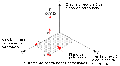

La entrada direccional, de manera predeterminada, se refiere al sistema de coordenadas global que está basado en el Plano1 con su origen ubicado en el origen de la pieza o del ensamblaje. Plano1 es el primer plano que aparece en el gestor y puede tener un nombre distinto. Se pueden utilizar otros planos o ejes de referencia para especificar las direcciones.
Utilizar planos de referencia
Un plano de referencia define un sistema de coordenadas cartesianas, como se ilustra en la figura.

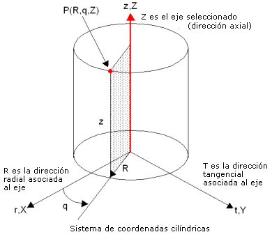

Utilizar ejes de referencia
Un eje de referencia define el sistema de coordenadas cilíndricas, como se ilustra en la figura. Los ejes de referencia son útiles y necesarios para especificar las restricciones tangenciales y radiales.
