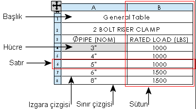

Bir tablo, satır ve sütunlara yerleştirilen hücrelerden oluşur. Hücreler, teker teker biçimlendirebileceğiniz metin veya veriler içerir.
Tablolar, Tablo araç çubuğunda aşağıdakiler için kullanılabilir:
Birçok tabloda aşağıdaki işlevler vardır:
