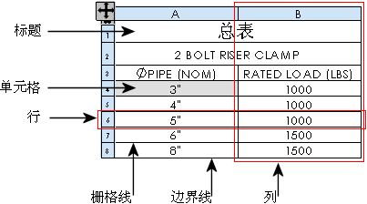

表格由一行和列安排的单元格组成。单元格可包含您可单独格式化的文字或数据。

大部分表格都有以下功能:
