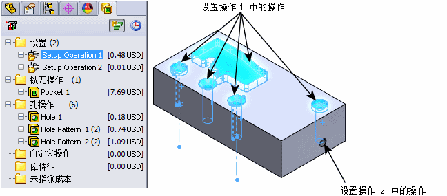

例如,如果在要碾磨的零件的顶面有一个袋套,则应在 Mill Operations FM_folder.gif 文件夹中列举该袋套,并在 Setup FM_folder.gif 文件夹的 Setup Operation setup_operation_folder.gif 文件夹中列举其设置。应将共享同一操作方向的所有特征放在同一 Setup Operation setup_operation_folder.gif 文件夹中。例如,将位于顶面的袋套和孔放在一个 Setup Operation setup_operation_folder.gif 文件夹中,同时将位于右侧面的面操作和孔分组到另一个 Setup Operation setup_operation_folder.gif 文件夹中。
展开 Setup FM_folder.gif 文件夹,将指针停留在设置成本 Costing_Setup_Cost.gif 上方以查看如何计算成本。
设置成本是每个零件的成本。
您可以将单个设置成本拖放到 Setup FM_folder.gif 文件夹中的不同设置操作,或者可以将它们放在新的设置操作中。
