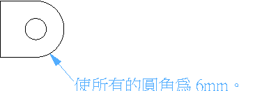

此範例顯示如何為註解使用註記樣式。
  1. 產生用於多個工程圖中的註解。
  2. 加入樣式到工程圖文件中。
  3. 將樣式儲存在 Design Library 中以供另一個工程圖使用。
    當您儲存到 Design Library 中時,可用拖曳及置放來從所有工程圖、零件、組合件中儲存註解。
  4. 開啟在 Design Library 中的註記資料夾來查看已儲存的註解。
