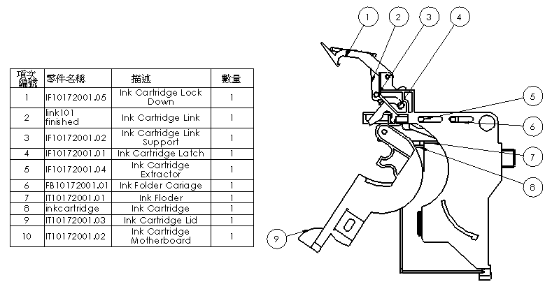

在此範例中,零件號球將重新排序,讓左上角的零件號球編號從 1 開始,並依順時針方向繼續依序編號至 9。零件表會更新,以符合重新排序的順序。
