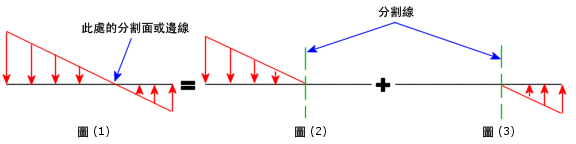

如果指定分佈讓力在部分邊線或面上變更方向 (如下圖所示),程式會設定面的絕對值等於 PropertyManager 中指定的值。
套用會變更方向的不均勻力時 [圖 (1)],在力變更方向之處將負載圖元一分為二,分成兩個步驟來套用力 [圖 (2) 及 圖 (3)]。
