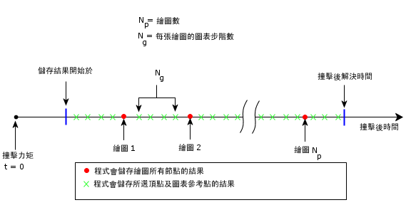

您可檢視在程式儲存所有位置之時,其應力、位移及應變的輪廓繪圖。您也可以繪製指定解答中預先選取位置的反應 (頂點及參考點)。例如,假設您將觀察時間設定為 10 微秒、儲存所有結果的時刻數設為 30、每個繪圖周期的繪圖點數設為 10。假設求解器內部決定的實際解決步階數等於或大於 300,則您可以 10/30 微秒間隔產生輪廓圖,在每個反應圖表中都有 30x10=300 繪圖點。
儲存反應的時間可能不會完全一致。程式會使用最接近可用解答時間的結果。基於解決穩定性的需求,程式內部使用的時間增量非常小,所以幾乎會以統一的時間間隔來儲存反應。
