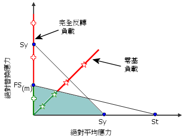

疲勞檢查繪圖的藍色與紅色區域根據下圖確定。對於每個節點,程式都會根據定義的疲勞事件類型計算其他替換應力及平均應力。
FS(m) = 修改的材質疲勞強度,Sy = 材質降伏強度,St = 材質抗拉強度
  • 對於以零為基準的負載疲勞事件 ,所有點都位於座標為以下情況的 450 軸上:
    平均應力 = 其他替換應力 = ½ * 最大 [P1 或 (P1-P3)/2)]
    其中的 P1、P2、P3 分別是第一個、第二個和第三個主應力。
    其相應點在圖中綠色區域內的模型區域,在疲勞檢查繪圖中為藍色,並且沒有疲勞負載。其相應點在綠色區域外的模型區域,在疲勞檢查繪圖中為紅色,並且容易因為疲勞而失敗。
  • 對於完全反覆負載疲勞事件 ,所有點都位於其他替換應力為最大 [P1 或 (P1-P3)/2)] 時的垂直軸(平均應力 =0)上。
    其他替換應力小於修改的材質疲勞強度 FS(M) 的模型區域,在疲勞檢查繪圖中為藍色,並且沒有疲勞負載。其他替換應力大於 FS(M) 的模型區域,在疲勞檢查繪圖中為紅色,並且容易因為疲勞而失敗。
