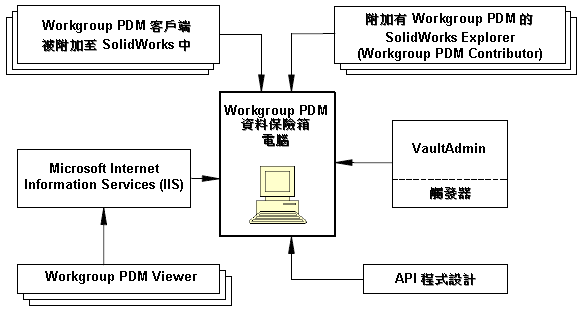

Workgroup PDM 應用程式是在 SolidWorks 環境內部執行的產品資料管理軟體,或作為在 SolidWorks Explorer 內的單獨應用程式。Workgroup PDM 使用取出、存回、修訂版控制的程序及其他系統管理的操作來控制專案。
Workgroup PDM 的系統如下圖所示:
  • 一部電腦只能包含一個資料保險箱。
  • 資料保險箱的目錄不能為隱藏或唯讀的目錄。
  • 作為一個客戶端/伺服器的應用程式,Workgroup PDM 的效能是取決於網路的穩健程度。
  • 如果您的使用者保持了相當多數量的文件,若您產生各專案有較少文件的更多專案或子專案,而非將文件保持在各專案有較多文件的較少專案中,則效能會有所提昇。
