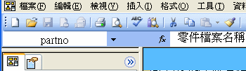

如果您在 Excel 中編輯範本,請不要為任何預設的欄位編輯名稱方塊中的文字。
您可以在 Piping BOM Template 中產生自訂的欄位。例如,您可以為屬性 SW肘管角度(肘管零組件的角度)產生一個欄位。
