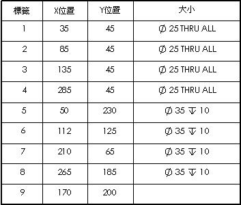

表格範本
按一下瀏覽找出範本
來選擇一個標準或自訂的範本。 bsp;只能在插入表格時才能使用此選項。軟體所提供的鑽孔表格範本加入欄位到預設的格式中。其位於:install_dir\lang\english。標準的範本 (standard hole table--letters.sldholtbt 與 standard hole table--numbers.sldholtbt) 會產生 標籤、 X位置、Y位置、及 大小的欄位。一個範本使用字母標籤,另一個範本使用數字的標籤。所有的大小及標籤都分別列出,不會合併在一起。
合併的鑽孔表格範本會產生標籤、X位置、Y位置、及大小的欄位。會依合併大小(或標籤)與字母(或數字)標籤而有所不同。範本有:
hole table--sizes combined--letters.sldholtbt
hole table--sizes combined--numbers.sldholtbt
hole table--tags combined--letters.sldholtbt
hole table--tags combined-numbers.sldholtbt

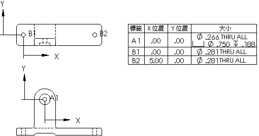

表格位置
附著至錨點。將表格錨點附著於指定的角落。
字母/數字控制
指定識別鑽孔的標籤是字母與數字 (A, B, C...) 或是數字的 (1, 2, 3...)。如果使用字母與數字,字母的前置表示一特定的鑽孔大小,數字則表示副本。使用起始於來指定開始的字母或數字。
視圖中相對應的註解隨表格變更。
A, B, C...
1, 2, 3...
基準
在插入的過程中,原點已出現來讓您選擇一個頂點。要使用 X 軸及 Y 軸定義原點,請按一下 X 軸方向參考,然後選擇圖面中的一條水平模型邊線,然後按一下 Y 軸方向參考,並選擇一條垂直的模型邊線。
在產生表格之後,您可以拖曳基準原點到另一個位置,或您可以編輯基準的定義。在表格中位置的值會更新。

邊框
按一下方塊邊框
,或網格邊框
,然後從清單中選擇相對應的邊框厚度。
有較粗方塊及網格邊框的表格:
