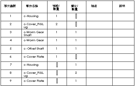

表格範本
彎折表格零件表鑽孔表格沖壓表格修訂版表格熔接除料清單熔接表格標題圖塊表格的標準範本是在 <install_dir>\solidworks\lang\<chinese> 中。 您可以另外指定一個資料夾,儲存並使用自訂範本
表格
檔案名稱副檔名
一般表格
彎折表格
零件表
鑽孔表格
沖壓表格
修訂版表格
熔接除料清單
熔接表格
標題圖塊表格
.sldtbt
.sldbndtbt
.sldbomtbt
.sldholtbt
.sldpuntbt
.sldrevtbt
.sldwldtbt
.sldwldtbt
.sldtbt
軟體沒有為一般表格提供範本。
自訂的範本包含表頭及格式,但並沒有表格內容。
表格 PropertyManagers 會記住最後使用的範本。
