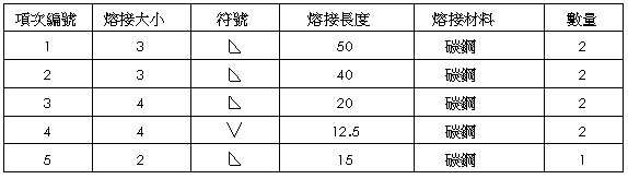

您可以在工程圖中插入熔接表格。
使用熔接表格摘要列出熔接規格,包括:
  • 熔接數量
  • 熔接大小
  • 熔接符號
  • 熔接長度
  • 自訂熔珠屬性,例如熔接材質、加工、質量、成本和時間
在自訂熔接表格之後,可將其儲存為範本以供未來使用。
當對應的熔珠或熔接符號變更時,熔接表格會動態更新。如果您更新熔接表格中的值並維護熔珠或符號連結,熔珠或符號會在模型中更新。
