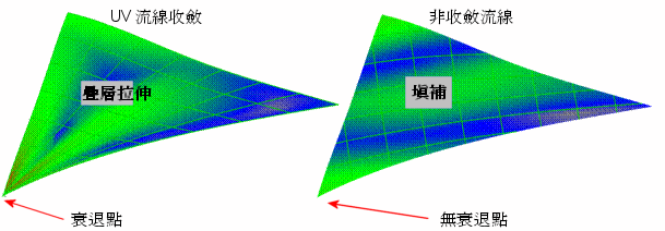

由兩個或多個輪廓所共用的共同頂點稱為衰退點。內部曲面流程(UV 線條)聚集至單一的點。如果您偏移或除殼面或是將半徑套用至其邊線,衰退點可能會導致後續的問題。
三邊疊層拉伸與填入中的流程線條
