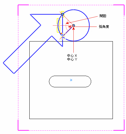

環狀註解複製排列
您可以在工程圖以環狀排列的方式顯示註解。
產生註解的環狀複製排列︰
  1. 產生您要以環狀排列顯示的註解
  2. 選擇註解。
  3. 在工程視圖中,按一下環狀註解複製排列 (註記工具列),或按一下 插入 > 註記 > 環狀註解複製排列
  4. 在 PropertyManager 中的參數之下:
    • 要設定工程圖中心之外的排列中心,在中心 X 中心 Y 中設定值。您也可以拖曳選擇點來設定複製排列的中心。
    • 設定間距 以指定複製排列中的總度數。您也可以在圖面中設定間距
    • 選擇同等間距來排列等距的副本。
    • 設定副本數 為要產生註解的總數量。您也可以在圖面中設定副本樹
    • 設定半徑 以指定複製排列的半徑。您也可以拖曳選擇點來設定半徑
    • 設定弧角度 以指定從所選註解的中心到排列的中心或頂點的量測角度。
    • 按一下反轉方向 來沿著圓的相反方向產生排列。您也可以在圖面中按一下控制點 來反轉方向。
      您也可以在圖面中拖曳選擇點 來變更半徑與設定複製排列的中心。
      開始的註解 環狀註解複製排列
      編輯的環狀註解複製排列
  5. 按一下
  6. 在您產生複製排列之後,您可以編輯個別的註解。
