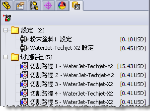

  5. The 在 FeatureManager(特徵管理員)中的 CostingManager 顯示製造的特徵,例如零件中所辨識的彎折及切割路徑。在 CostingManager 中,留意以下項目:
    製造過程 說明
    設置 與製造設置相關的成本,例如設置機器以製造一個批次 (批量) 的零件。
    展開設置 FM_folder.gif 資料夾並將游標停放在設置成本 Costing_Setup_Cost.gif 上,以查看成本計算的結果。
    切割路徑 針對水刀切割,總共找到五個切割路徑。
    展開切割路徑 FM_folder.gif 資料夾並將游標停放在切割路徑 FM_costing_cut_path.gif 上,以查看成本計算的結果。選擇一個切割路徑,以強調顯示模型中的幾何。
