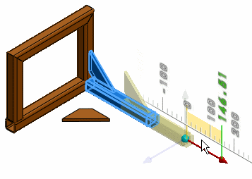

您可以均勻地間隔爆炸的本體群組。
  1. 在圖面中,選擇其他支撐、最右側的結構成員,以及端蓋。
  2. 在 PropertyManager 中的選項之下,選擇拖曳之後自動間隔實體
  3. 如圖所示,拖曳三度空間參考的紅色控制點以定位本體。
    在顯示的位置中放置本體的群組時,一個本體會保持在放置的位置,且軟體會進一步沿著相同的軸,自動分隔其他本體。
