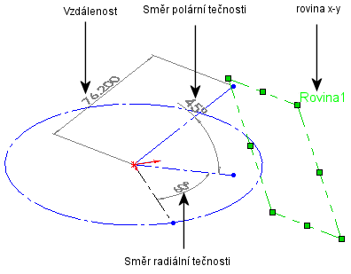

Parametry
Tato funkce vyhledá rovinu ve 3D prostoru na základě úhlů a souřadnic.
Vzdálenost. Zobrazí vzdálenost roviny od počátku skici ve směru X, Y nebo Z.
Směr radiální tečnosti. Tato funkce řídí úhel mezi promítáním kolmice na směr x-y a směr X.
Směr polární tečnosti. Tato funkce řídí úhel mezi kolmicí a jejím promítáním na rovinu x-y .
