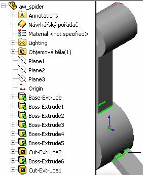

Dynamické zvýraznění. Geometrie v grafické ploše (hrany, plochy, roviny, osy atd.) se zvýrazní, když se ukazatel pohybuje nad položkami ve stromu FeatureManageru.

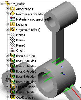

V dílech/sestavách použít průhledný plovoucí strom FeatureManager. Plovoucí strom je průhledný. Když je výběr této možnosti zrušen, plovoucí strom není průhledný.
Průhledný plovoucí strom FeatureManageru
Neprůhledný plovoucí strom FeatureManageru
