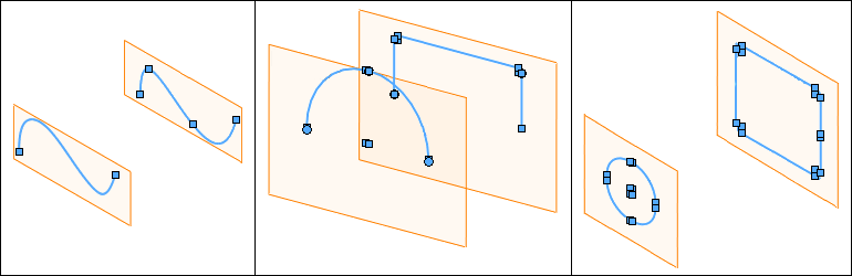

- K-faktor se vztahuje na rozvinuté tvary plechových spojení profilů pouze tehdy, pokud jsou plechová spojení profilů vytvořena ze skic splňujících následující podmínky:
- Roviny obou skic jsou rovnoběžné.
- Skici mají stejný počet lineárních a nelineárních úseků.
- Pro všechny lineární úseky skici v první skice musí existovat odpovídající paralelní úsek skici ve druhé skice.
- Pro všechny nelineární úseky skici v první skice musí existovat odpovídající nelineární úsek skici ve druhé skice, jejíž koncová tečna musí být ve stejném směru, jako nelineární úsek první skici.
Platné skici s aplikovaným K-faktorem:

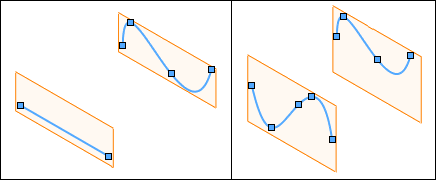

Neplatné skici bez aplikovaného K-faktoru:
