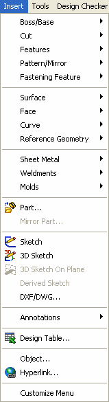

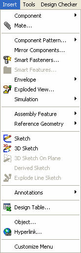

SolidWorks používá kontextovou strukturu nabídek. Názvy nabídek zůstávají pro všechny tři typy dokumentů stejné, ale jejich položky se mění v závislosti na tom, jaký typ dokumentu je aktivní. Příklad – pomocí nabídky Vložit můžete vložit prvky do dokumentů dílů, vazby do dokumentů sestav a pohledy výkresu do dokumentů výkresů.
Příkazy v nabídkách můžete aktivovat pomocí klávesových zkratek. Je také možné si nabídky upravovat.
