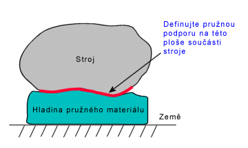

Pružná podpora definuje pružné spojení mezi vybranými plochami součásti nebo sestavy a zemí. Tato spojka odolává napětí a tlaku.

  • Plochy pro pružnou podporu . Rovinné nebo nerovinné plochy.

  • Pomocí elastických pružin simulujte pružná podloží a tlumiče rázů.
