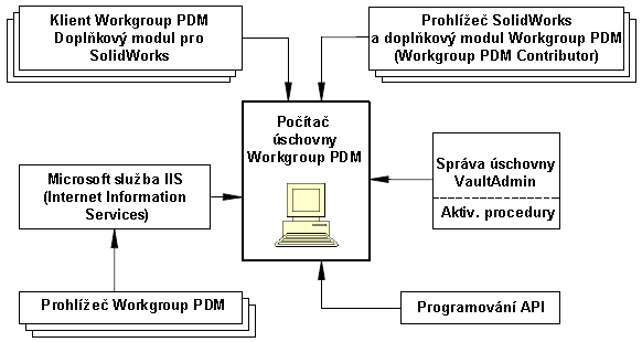

Aplikace Workgroup PDM je program pro správu dat produktů. Běží buď uvnitř prostředí programu SolidWorks, nebo jako samostatná aplikace v rámci Průzkumníka SolidWorks. Workgroup PDM řídí projekty pomocí procesů pro vyzvednutí, odevzdání, kontrolu revizí a další správní úkony.
Následuje ilustrace systému PDM Workgroup:
- Počítač může obsahovat jen jednu úschovnu.
- Adresář úschovny nemůže být skrytý adresář nebo adresář pouze pro čtení.
- Výkon programu PDM Workgroup závisí na robustní síti, protože se jedná o aplikaci klient/server.
- Pokud uživatelé spravují velký počet dokumentů, dosáhnete lepšího výkonu vytvořením více projektů nebo podprojektů obsahujících méně dokumentů, místo projektů s velkým množstvím dokumentů.
