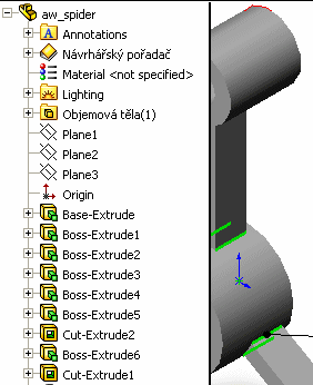

Dynamické zvýraznění. Geometrie v grafické ploše (hrany, plochy, roviny, osy atd.) se zvýrazní, když se ukazatel pohybuje nad položkami ve stromu FeatureManageru.
