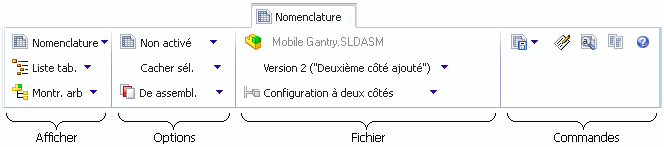

Les options de barre d'outils sont organisées en sections. Les options sont entièrement affichées quand il y a de la place dans la fenêtre de l'Explorateur. Par exemple, quand vous affichez une nomenclature calculée et développez entièrement le volet de droite, vous voyez :
BOM_UI_Full

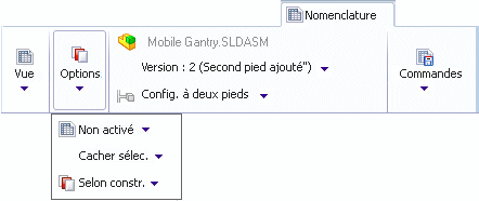

Quand la fenêtre de l'Explorateur est trop étroite, autant de sections de la barre d'outils que nécessaire sont compactées dans des boutons déroulants. Cliquer sur l'un de ces boutons affiche les contrôles de la section correspondante. Par exemple,
BOM_UI_shrunk
Les noms des sections sont uniquement affichés quand l'interface utilisateur est compactée.
Les sections sont réparties dans cet ordre :
  1. Afficher
  2. Options
  3. Commandes
  4. Fichier
Les options qui sont disponibles et l'organisation de la barre d'outils dépendent du type de nomenclature que vous affichez. Cliquez sur Aide bomHelp.gif dans l'onglet Nomenclature pour afficher les détails du type de nomenclature que vous affichez.
En général :
  • La section Afficher identifie la nomenclature que vous consultez et vous permet de sélectionner une nomenclature différente et de contrôler l'organisation de la liste de fichiers.
  • La section Options permet d'activer la nomenclature et d'affiner l'affichage.
  • La section Fichier identifie le fichier dont la nomenclature est affichée et permet de sélectionner la version du fichier et la configuration à afficher.
  • La section Commandes contient des boutons permettant d'exécuter des actions sur la nomenclature.

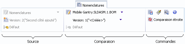

Quand vous cliquez sur Comparer BOM_UI_compare dans la section Commandes, la représentation de la barre d'outils change pour vous permettre de sélectionner les nomenclatures à comparer.
BOM_UI_Comparison2
