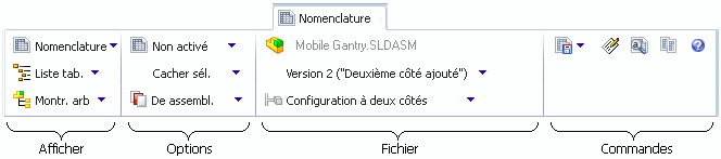

Utilisez l'onglet Nomenclature pour afficher les nomenclatures calculées.
Pour afficher une nomenclature calculée, sélectionnez un assemblage ou une mise en plan SolidWorks. Dans l'onglet Nomenclature, pour la Nomenclature, sélectionnez la nomenclature avec l'icône .
BOM_UI_Full
Afficher
BOM_UI_BOM_control Nomenclature Types de nomenclature disponibles pour cet assemblage ou cette mise en plan.
BOM_UI_Indented_control2 Vue Nomenclature Définit la manière dont la nomenclature est affichée. Cliquez sur la flèche vers le bas pour sélectionner une option :
BOM_UI_Indented Indentation (par défaut) - Dans cette vue hiérarchique, les pièces et les sous-assemblages sont en retrait par rapport à leurs assemblages parents.
BOM_UI_Parts_Only Pièces uniquement - Seules les pièces sont listées dans un affichage à plat. Les quantités relatives aux pièces référencées par plus d'un sous-assemblage sont accumulées.
BOM_UI_Top_Level_Only Premier niveau uniquement - Seules les entrées de premier niveau dans la liste des nomenclatures sont affichées.
BOM_UI_Show_tree_control Arborescence Définit si l'arborescence de la nomenclature est affichée BOM_UI_Show_Tree ou masquée BOM_UI_Hide_Tree.
Options
BOM_UI_Not_Activated_control Activation Définit si la nomenclature est visible dans la vue Nomenclature.
BOM_UI_Show_selected_control Fichier sélectionné Affiche ou masque le fichier de premier niveau sélectionné dans la nomenclature.
BOM_UI_As_Built_control Version référencée Indique si les versions des composants qui sont affichées sont les versions lors de la création de l'assemblage ou les dernières versions des composants.
Fichier
Fichier source (Lecture seule) Le nom de l'assemblage ou de la mise en plan.
Version du fichier Vous permet de sélectionner la version de fichier source pour laquelle afficher la nomenclature.
Configuration Vous permet de sélectionner le fichier source pour lequel afficher la nomenclature.
Commandes
BOM_UI_Save_BOM Enregistrer Sélectionnez Enregistrer pour enregistrer la nomenclature ou Enregistrer sous pour enregistrer une nomenclature nommée.
Pour savoir comment modifier les nomenclatures calculées, consultez la rubrique Nomenclatures calculées.
BOM_UI_Open_as_CSV_file Ouvrir comme fichier CSV Ouvre la nomenclature dans Excel en tant que fichier séparé par des virgules.
Rechercher Recherche une chaîne de texte dans la nomenclature. Voir Recherches dans les nomenclatures.
Comparer Modifie la disposition de l'onglet Nomenclature pour que vous puissiez sélectionner une deuxième nomenclature à comparer. Voir Comparer des nomenclatures.
BOM_UI_Switch_View Changer de vues Disponible lorsque le dossier contient des nomenclatures activées ou nommées.
Vous permet de basculer en Vue de nomenclature, dans laquelle la section supérieure du volet de droite répertorie les nomenclatures activées dans le dossier.
Aide Accède à l'aide contextuelle.
Table de nomenclature
Un administrateur configure un modèle de nomenclature, qui détermine les colonnes qui sont affichés dans la table de nomenclature. Les colonnes suivantes sont les colonnes par défaut.
Nom du fichier Le nom de fichier du composant d'assemblage.
Configuration Un nom de configuration dans l'assemblage.
Numéro de pièce Le numéro de pièce défini dans le composant.
Quantité La quantité du composant pour cette configuration.
de destination L'état du fichier du composant dans Enterprise PDM.
Description La description du composant à partir du fichier.
Révision Le numéro de révision du fichier du composant dans Enterprise PDM.
Menu contextuel
Cliquez avec le bouton droit de la souris dans la liste de nomenclature pour sélectionner un fichier et afficher les commandes suivantes :
Aller à dans une nouvelle fenêtre Ouvre une nouvelle fenêtre de l'Explorateur avec le fichier que vous sélectionnez comme fichier sélectionné dans le volet supérieur de la nouvelle fenêtre.
Aller à Transfère le focus dans la section supérieure du volet de droite au fichier sélectionné. Si le fichier sélectionné est une mise en plan ou un assemblage, la nomenclature pour le fichier est affichée.
