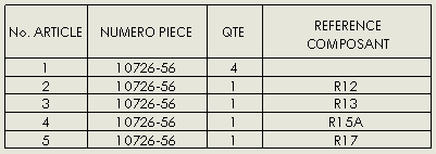

La boîte de dialogue Propriétés du composant vous permet d'attribuer une valeur différente à Références du composant pour chaque occurrence d'un composant dans un assemblage.
Par exemple, Références du composant vous permet de stocker les désignations de référence pour un assemblage de harnais électrique ou de carte de circuits imprimés. Lorsque des occurrences différentes du même composant ont des valeurs différentes pour Références du composant, vous pouvez les afficher sous forme d'éléments de ligne séparés dans une nomenclature. Dans les mises en plan, vous pouvez également associer la valeur d'une référence de composant au texte d'une bulle.
Dans les assemblages, cliquez à l'aide du bouton droit de la souris sur un composant, cliquez sur Propriétés du composant et définissez une valeur pour Références du composant. La valeur apparaît entre accolades { } à la fin de la chaîne du nom du composant dans l'arbre de création FeatureManager.
Dans SolidWorks Routing, vous pouvez attribuer automatiquement des valeurs lors de l'importation d'un document P&ID.
Dans les assemblages ou les mises en plan, lorsque vous insérez une colonne dans une nomenclature, sélectionnez REFERENCES DU COMPOSANT sous Type de colonne.
Dans les mises en plan, lorsque vous insérez des bulles, sélectionnez Références du composant sous Texte de bulle.
Pour lier des bulles aux valeurs des références du composant, la mise en plan doit contenir une nomenclature comportant une colonne REFERENCE DE COMPOSANT.
