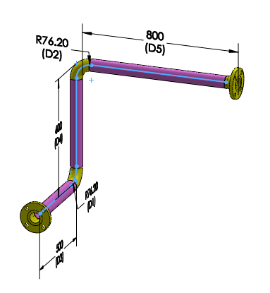

Cotation à partir de brides
Dans les modèles de routage, vous pouvez définir des cotes pilotantes qui démarrent à la face d'extrémité d'une bride. L'ajout d'une cote entre une face de bride et un routage n'entraîne pas une sur-contrainte de l'esquisse.
Dans les versions précédentes, vous ne pouviez pas ajouter de cotes entre la face d'extrémité d'une bride et un routage.
