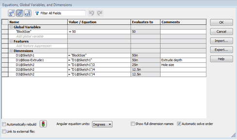

Vous pouvez effectuer toutes les tâches liées aux équations directement dans la boîte de dialogue Equations, variables globales et cotes. Il n'est plus nécessaire d'ouvrir et de fermer des fenêtres supplémentaires.
La boîte de dialogue contient trois vues qui répertorient :
- Toutes les équations et variables globales.
- Toutes les cotes utilisées dans le composant ou l'assemblage actif.
- Les équations dans l'ordre dans lequel elles seront résolues.
Vous pouvez construire des équations avec plus de précision grâce à ces améliorations :
- Les capacités de saisie anticipée réduisent la saisie.
- Les listes déroulantes de variables globales, de fonctions mathématiques et de propriétés de fichiers proposent davantage d'options de saisie.
- La vérification de syntaxe automatique met en surbrillance les entrées incomplètes ou invalides en rouge, de sorte à identifier immédiatement les erreurs.
- L'outil Mesurer vous permet d'ajouter une cote pilotée mesurée à une équation.
Vous pouvez également :
- Trier et filtrer pour rechercher une équation, une variable globale ou une fonction spécifique.
- Annuler des opérations et les rétablir.
- Reconstruire automatiquement des modèles.
- Modifier l'ordre dans lequel les équations sont exécutées afin de minimiser les reconstructions.
- Lier et éditer des fichiers texte en toute simplicité.
