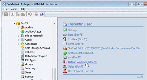

Die Liste Zuletzt verwendet wird im rechten Fensterbereich des SolidWorks Enterprise PDM Administrationswerkzeugs angezeigt. Sie bietet schnellen Zugriff auf die letzten zehn von Ihnen verwendeten Administrationswerkzeug-Features.
EPDM_Admin_tool_recently_used
Die Liste Zuletzt verwendet wird beim Schließen des Administrationswerkzeugs beibehalten. Wenn Sie das Werkzeug erneut öffnen, sehen Sie die Historie Ihrer Arbeitsvorgänge in der vorherigen Sitzung.
Klicken Sie auf Löschen, um alle gegenwärtig in der Liste angezeigten Elemente zu löschen.
Der Karteneditor enthält ebenfalls eine Liste Zuletzt verwendet, in der die zuletzt bearbeiteten Karten aufgeführt sind.
