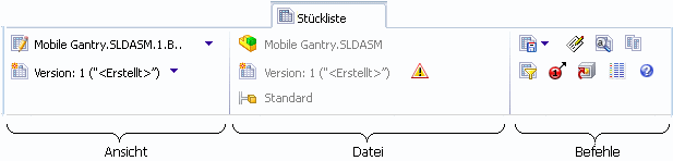

Verwenden Sie die Registerkarte Stückliste, um benannte Stücklisten anzuzeigen. Benannte Stücklisten können von berechneten Stücklisten und SolidWorks Stücklisten gespeichert werden.
Um eine berechnete Stückliste anzuzeigen, wählen Sie im lokalen Dateitresor eine SolidWorks Baugruppe oder Zeichnung aus. Wählen Sie auf der Registerkarte Stückliste für Stückliste eine benanntes Stücklistensymbol oder ein benanntes SolidWorks Stücklistensymbol aus.
BOM_UI_Named
Ansicht
Informationen zur benannten Stückliste.
BOM_UI_Named_BOM_BOM_control Materialliste Der Stücklistentyp. Wählen Sie eine benannte Stückliste oder benannte SolidWorks Stückliste aus.
  BOM Version Version der angezeigten Stückliste.
Datei
Informationen zur Datei, die der benannten Stückliste zugeordnet ist.
Quelle (Schreibgeschützt) Die Baugruppe oder Zeichnung, die der benannten Stückliste zugeordnet ist.
Ausgangsversion (Schreibgeschützt) Die Version der assoziierten Datei.
Wenn das Symbol Ausgangsversion aktualisieren am Ende des Textfeldes als dargestellt wird, liegt eine neuere Version der Ausgangsdatei vor, und Sie können die Daten der benannten Stückliste aktualisieren, damit sie der neueren Version entsprechen.
Wenn das Symbol als dargestellt wird, basiert die benannte Stückliste auf der letzten Version der Ausgangsdatei.
Konfiguration (Schreibgeschützt) Die Konfiguration der zugeordneten Datei.
Befehle
BOM_UI_Save_BOM Speichern Wählen Sie Speichern, um die Stückliste zu speichern, oder wählen Sie Speichern unter, um eine neue benannte Stückliste zu speichern.
BOM_UI_Open_as_CSV_file Als CSV-Datei öffnen Öffnet die Stückliste in Excel als kommagetrennte Datei.
BOM_UI_Switch_View Switch View (Ansicht umschalten) Wechselt zwischen der Stücklistenansicht und der Dateiansicht.
Suchen Durchsuchen Sie die Stückliste nach Text. Siehe Durchsuchen von Stücklisten.
Vergleichen Ändert das Layout der Registerkarte „Stückliste“, sodass Sie eine zweite zu vergleichende Stückliste auswählen können. Siehe Vergleichen von Stücklisten.
Filter Öffnet das Dialogfeld Filter, wo Sie festlegen können, welcher Stücklisteninhalt angezeigt werden soll.
Positionsnummern Öffnet das Dialogfeld Positionsnummern. Siehe Positionsnummern hinzufügen.
Positionsnummern können nicht zu benannten SolidWorks Stücklisten hinzugefügt werden.
