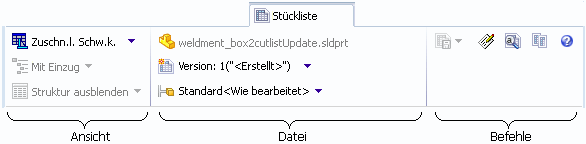

Um eine Zuschnittsliste oder Stückliste für Schweißkonstruktionen anzuzeigen, wählen Sie ein Mehrkörper-Teil aus. Wählen Sie auf der Registerkarte Stückliste als Stückliste Zuschnittsliste für Schweißkonstruktionen oder Stückliste für Schweißkonstruktionen aus.
Die Stücklisten-Symbolleisten für Schweißkonstruktionsstücklisten und Zuschnittslisten für Schweißkonstruktionen haben das gleiche Layout:
BOM_UI_Weldment_cutlist
Ansicht
Materialliste Der ausgewählte Stücklistentyp, entweder Zuschnittsliste für Schweißkonstruktionen oder Stückliste für Schweißkonstruktionen .
Datei
Quelle (Schreibgeschützt) Der Name der Schweißkonstruktions-Teildatei.
Dateiversion Die Version der Datei.
Konfiguration Ein Konfigurationsname.
Befehle
Diese Befehle stehen sowohl für Zuschnittslisten für Schweißkonstruktionen als auch Schweißkonstruktionsstücklisten zur Verfügung.
BOM_UI_Open_as_CSV_file Als CSV-Datei öffnen Öffnen Sie die Stückliste in Excel als kommagetrennte Datei.
Suchen Durchsuchen Sie die Stückliste nach Text. Siehe Durchsuchen von Stücklisten.
Vergleichen Ändert das Layout der Registerkarte „Stückliste“, sodass Sie eine zweite zu vergleichende Stückliste auswählen können. Siehe Vergleichen von Stücklisten.
Greifen Sie auf kontextsensitive Hilfe zu.
BOM Table Properties (Eigenschaften von Stücklistentabellen)
Die Spalten und Formatierung von Zuschnittslisten für Schweißkonstruktionen und Stücklisten für Schweißkonstruktionen werden in Stücklistenvorlagen definiert, die von EPDM-Administratoren erstellt werden.
