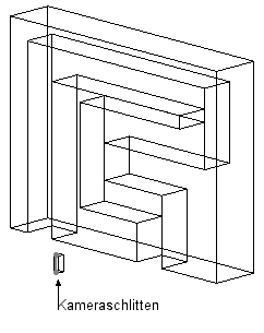

Bewegung durch eingeschlossenen Raum
Features dieser Beispiel-Bewegungssimulation:
  • Kameraposition und Zielpunkt werden an den Kameraschlitten angefügt.
  • Rollen durch Auswahl ist ausgewählt, und die obere Fläche des Kameraschlittens wird zur Steuerung der Kamerarotation verwendet.
  • Das Gesichtsfeld wird angepasst und umfasst einen Bereich, der etwas größer ist als die Größe des Schnitts, um alle vier "Wände" während der Bewegungssimulation anzuzeigen.
  • Der Kameraschlitten wird vor der Wiedergabe ausgeblendet.
  • bsp;Der Pfad folgt den Konturen des linear ausgetragenen Schnitts, der verdeckt ist, um einen geschlossenen Raum zu erstellen.
