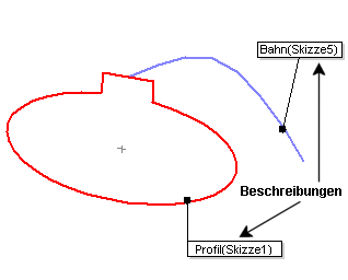

Beschreibungen sind Felder mit Text, die im Grafikbereich bei Verwendung bestimmter Werkzeuge eingeblendet werden. Beschreibungen sind Hilfsmittel, anhand derer Sie unterschiedliche Elemente erkennen können. Diese Beschreibungen zum Beispiel zeigen das Austragungsprofil und die Austragungsbahn. Sie können diese Beschreibungen zwar ziehen, um sie neu zu positionieren, Sie können sie aber nicht für Änderungen von Eigenschaften des zugehörigen Elements verwenden.
Manche Beschreibungen, zum Beispiel die für Fasen, enthalten Werte, die bearbeitet werden können, so dass Sie die Größe des Elements ändern können.
In diesem Beispiel können Sie die Beschreibung im Grafikbereich bearbeiten.
