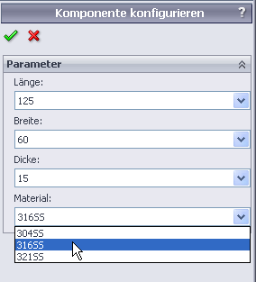

| Mit einem benutzerdefinierten PropertyManager |
| Ein benutzerdefinierter PropertyManager erleichtert die Auswahl der gewünschten Konfiguration beim Einfügen einer Komponente in eine Baugruppe. Wenn Sie eine Komponente einfügen, wird der PropertyManager eingeblendet,und Sie wählen basierend auf den Modellparametern eine Konfiguration aus. Wenn Sie später zu einer anderen Konfiguration wechseln müssen, greifen Sie erneut auf den PropertyManager zu und wählen Sie andere Modellparameter aus. |
| Ohne benutzerdefinierten PropertyManager |
Wenn Sie ohne benutzerdefinierten PropertyManager eine Komponente in eine Baugruppe einfügen, verwendet die Software entweder die aktive Konfiguration der Komponentendatei (wenn Sie Komponenten einfügen ) verwenden, oder lässt Sie aus einer Liste von Konfigurationsnamen auswählen (z.B. wenn Sie die Komponente von Windows Explorer ziehen). Wenn Sie später zu einer anderen Konfiguration wechseln müssen, bearbeiten Sie die Komponenteneigenschaften und wählen aus einer Liste mit Konfigurationname aus. Das Finden der korrekten Konfiguration kann schwierig sein, wenn die Liste lang ist oder die Konfigurationsnamen nicht ausreichend deskriptiv sind. |
