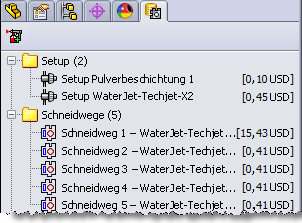

- Der CostingManager im FeatureManager zeigt Herstellungs-Features wie Biegungen und Schnittbahnen an, die im Teil erkannt wurden. Im CostingManager wird Folgendes angezeigt:
