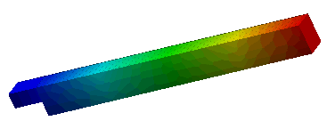

Vernetzungs- und Ergebnisdarstellungen von Balken können jetzt auf der eigentlichen Balkengeometrie angezeigt werden. eDrawings unterstützt die neuen Darstellungen.

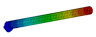

In früheren Versionen wurden Vernetzungs- und Ergebnisdarstellungen für Balkenstudien auf Zylindern und nicht der eigentlichen Balkengeometrie angezeigt. Sie können die Ergebnisse jetzt entweder auf Zylindern oder auf der Balkengeometrie anzeigen.
