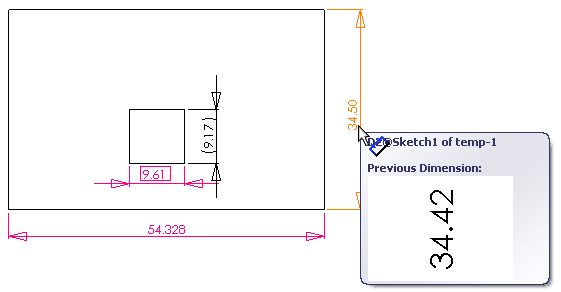

Wenn die Hervorhebung aktiviert ist, werden folgende Änderungen in Zeichnungen hervorgehoben:
  • Modelländerungen, die eine Änderung der Basisnummernwerte verursachen
  • Importierte Bemaßungen, bei denen der Toleranztyp oder -wert im Modell geändert wurde
  • Importierte Bemaßungen, bei denen eine Änderung in Klammer hinzufügen oder Prüfmaß erfolgt ist
  • Importierte Bemaßungen, bei denen eine Änderung in Bemaßungstext erfolgt ist (standardmäßig <DIM>)
Um diese Hervorhebungsfunktion zu verwenden, müssen Sie zuerst das Teil oder die Baugruppe sowie zugehörige Zeichnungen in SolidWorks 2012 speichern. Wenn Sie die Zeichnung erneut öffnen, werden die hervorgehobenen Änderungen angezeigt. Wenn Sie auf eine geänderte Hervorhebung zeigen, wird in einem Tooltip die frühere Bemaßung angezeigt.
Geänderte Bemaßungen
Geänderte Toleranz
Wenn Sie die aktualisierte Zeichnung speichern, wird die Hervorhebungsfunktion zurückgesetzt.
