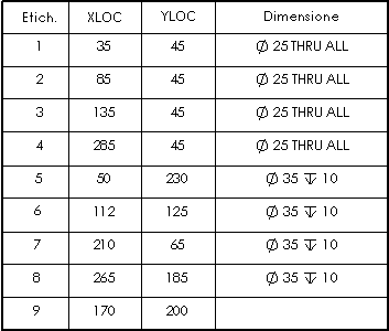

Fare clic su Naviga al modello per scegliere un modello standard o personalizzato. bsp;Questa opzione è disponibile solo durante l'inserimento della tabella. I modelli di tabella di foratura forniti con il software aggiungono le colonne al formato di default. Sono ubicate in: install_dir\lang\italian. I modelli standard (standard hole table--letters.sldholtbt e standard hole table--numbers.sldholtbt) creano le colonne ETICHETTA, XLOC,YLOC e DIMENSIONE . Un formato utilizza le etichette con lettera e l'altro quelle con numero. Tutte le dimensioni ed etichette sono elencate separatamente con nessun abbinamento.

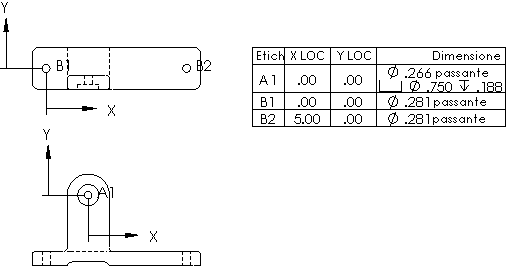

Specificare le etichette identificando i fori da rendere alfanumerici (A, B, C...) o numerici (1, 2, 3...). Con le etichette alfanumeriche, il prefisso lettera indica la dimensione di un foro specifica e il numero indica un'istanza. Usare Inizio per specificare una lettera o un numero iniziale.

Tabella con margini di casella e griglia più spessi:
