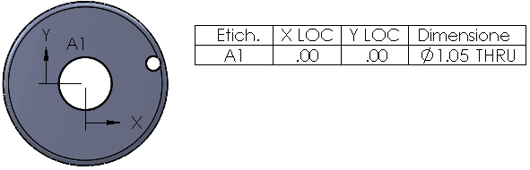

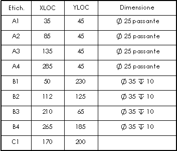

Si possono usare le tabelle di foratura per generare automaticamente le informazioni sul foro in un formato tabulare. Si possono creare colonne per i dati del modello, come la dimensione e ubicazione del foro.
Le tabelle di foratura nei disegni misurano le posizioni dei fori selezionati da un riferimento di origine specifico. Il software etichetta ogni foro con una etichetta che corrisponde ad una fila nella tabella.
I fori non circolari come i rettangoli e gli intagli vengono riconosciuti come fori. La tabella elenca le coordinate X e Y delle entità secondo i relativi centri geometrici ma sarà necessario inserire la dimensione.

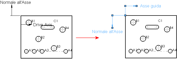

  3. Nell'area grafica, selezionare un vertice per specificare l'Origine.
Si può selezionare un asse X e uno Y per definire un vertice per il riferimento. Il riferimento di origine può anche essere trascinato in posizione dopo avere posizionato la tabella.
Il vertice selezionato come origine
Bordi selezionati come assi X e Y

In una tabella di foratura esistente, selezionare una cella nelle colonne X LOC, Y LOC o DIMENSIONE e cambiare i valori.
Il contenuto del PropertyManager varia in base all'intestazione di colonna. La colonna DIMENSIONE contiene le informazioni dal modello.
