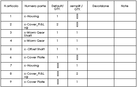

Il software non fornisce un modello per le tabelle generali.
I modelli personalizzati contengono intestazioni e formattazione ma non il contenuto delle tabelle.
I PropertyManager delle tabelle memorizzano l'ultimo modello utilizzato.
